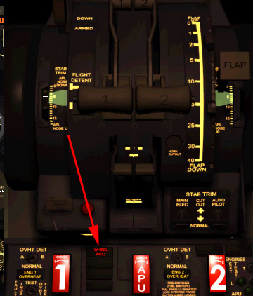

BeitragVerfasst am: Sa Mai 16, 2009 1:03 pm    Titel: Antworten mit Zitat
Sebastian 777 hat folgendes geschrieben:
Speedbird, Deinem Beitrag kann ich entnehmen, dass das in jedem Flugzeugtyp ablesbar ist oder, denn die PMDG hat das nicht?
bei der 73 wirst du irgend eine brakes overheat warnung aufs EICAS bekommen bzw. die aktuelle brakes temp auf einer EICAS seite ablesen können, das haben die leute von PMDG hald nicht ausprogrammiert Rolling Eyes
EDIT: die wheel-well (fahrwerkschacht) fire detection wird dir nach einiger zeit auch mal was anzeigen

GENAU DARUM HAB ICH DIE FRAGE HIER REIN GEPOSTET! DANKE FÜR DIE PROFESSIONELLEN ANTWORTEN! Very Happy Ob ein G/A durchgeführt wird war ebenfalls Thema in unserem Forum.... achja, danke für das Bild. Da ich mittlerweile Xplaner bin hab ich mit der PMDG nichts mehr zu tun. ABer ob es dort angezeigt wird muss ich trotzdem mal nachsehen. DANKE für das Bild, nun weiß ich, WO die Fehlermeldung zu suchen ist...
