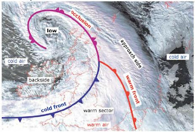

Jetzt habe ich folgendes Bild:
https://2.bp.blogspot.com/-nkm8lCL0-AA/T3t9WnEtdWI/AAAAAAAAACI/mNve_fiGFmw/s400/occlusion.jpg
Was ist das, eine Warm-Frontokklusion oder eine Kalt-Frontokklusion? Und woran könnt ihr das erkennen? Und wie würde das Gegenteil aussehen?

Es ist so wie du schreibst, bei der Kaltfrontokklusion ist die Kaltfront die Verlängerung der Okklusion und die Warmfront knickt ab. Bei der Warmfrontokklusion ist es entsprechend andersrum.
Bei einer Okklusion ist die wärmste Luft immer in der Mitte. Bei einer Kaltfrontokklusion ist die Luftmasse die ganz hinten aufläuft die kälteste und somit schiebt sie sich unter beide vorauslaufende Luftmassen. Bei einer Warmfrontokklusion schiebt sich die hinterste Luftmasse unter die mittlere, ist aber selber wärmer als die ganz vorauslaufende Luftmasse und gleitet somit auf sie auf.
Also genau so wie du schon geschrieben hast.
