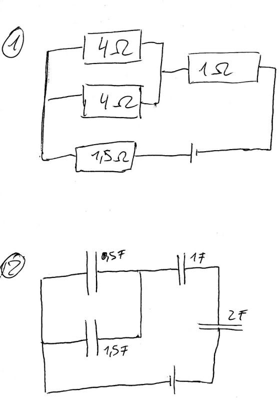

Hallo!
Ich habe hier 2 Aufgaben und mein ETechnikwissen ist schon sehr eingerostet Wink Jedenfalls mache ich anscheinend irgendwie grundlegend etwas verkehrt, habe es aber noch so im Kopf.
Mein Weg wäre bei 1 folgender gewesen:
Die parallelen Widerstände mit 1/R = 1/4 + 1/4 = 2/4 -> R = 4/2 = 2
Dann die in Reihe addieren, macht also 2 + 1 + 1,5 -> R Gesamt = 4,5
Für Aufgabe 2 bin ich folgendermaßen vorgegangen:
Die in Reihe mit 1/C = 1/2 + 1/1 = 3/2 -> C = 2/3 = 0,67
Und die parallelen Kondensatoren mit 0,5 + 1,5 = 2
Insgesamt also 2,67
Laut Lösung kommt bei beiden Aufgaben etwas anderes raus und ich kann mir irgendwie nicht vorstellen das die bei so simplen Aufgaben etwas falsch machen, wo liegt also mein Fehler? Smile
Wäre nett wenn mir jemand behilflich sein könnte damit ich nicht weiter grundlegend etwas verkehrt mache Smile

apfel25 hat folgendes geschrieben:
Ist soweit korrekt, statt den ganzen 1/x-Operationen gibt es aber auch die Formel:
Code:
R1 * R2
------- = Rges
R1 + R2
Insgesamt also 2,67
Zwischenergebnis Parallelschaltung: 0.5 F + 1.5 F = 2 F
Gesamtkapazität:
Code:
 1      1     1     1
---- = --- + --- + --- = 2 F
Cges   2 F   1 F   2 F
        1
Cges = --- = 0.5 F
       2 F
Schönen Ostermontag!

ok super danke. seh grad bei der zweiten habe ich ja einen groben fehler gemacht obwohl mir das eigentlich sogar so gedacht hatte Wink
aber dann weiß ich bescheid, scheinen ein paar meiner beispielaufgaben verkehrt zu sein Sad
