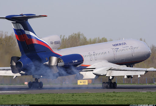

Es kommt dabei natürlich auf den Abstand an (grob gesagt)
Die Reverser zB einer TU154 oder MD83 o.ä. funktionieren genau nach diesem Prinzip:
http://lh4.ggpht.com/_4fu-Zuf9OHw/RmCTbK3H9BI/AAAAAAAAADU/OC9DZ6e-g30/Tu154-Reverse.jpg
Klar, würden die Klappen 20 Meter weiter hinten liegen "geht alles daneben" und ich hab nach wie vor Vortrieb...

O.B. hat folgendes geschrieben:
Das funktioniert mit harten, undurchlässigen Materialien als Reflektor aber deutlich besser als mit einem (Stoff-) Segel, welches auch eine gewisse Durchlässigkeit hat.
Der Wirkungsgrad der Bootskonstruktion dürfte, wenn es denn funktioniert, ziemlich klein sein.
Leider sind solche Fragen oft schwammig und vollkommen praxisfern konstruiert, sodass "viel darüber nachdenken" leider zum angeblich falschen Ergebnis führt.
Also ich bitte euch. Ein Segel zur Umkehr des Luftstroms einer "Turbine" nutzen - was für ein Unfug! Rolling Eyes
