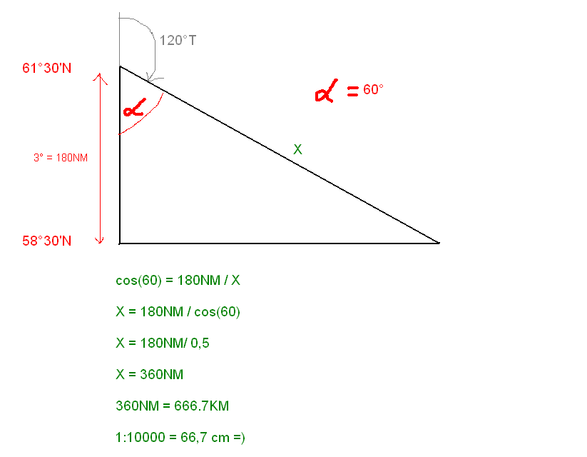

moinsen,
hab hier mal ne frage im schönen fach anav.
ich find da keinen wirklichen ansatz wie ich auf die antwort kommen soll.
richtige antwort ist b).
A course of 120°(T) is drawn between 'X' (61°30'N) and 'Y'
(58°30'N) on a Lambert Conformal conic chart with a scale of
1:1000000 at 60°N. The chart distance between 'X' and 'Y' is:
a) 38.5 cm
b) 66.7 cm
c) 33.4 cm
d) 36.0 cm
wär cool wenn da jemand nen ansatz hätte.
:shock:
BeitragVerfasst am: Fr Dez 04, 2009 6:49 pm    Titel: Antworten mit Zitat
mein ansatz:
du hast ein dreieck mit einer seite 180nm (=3° latitude) und einem winkel von 60° ... also hast du ankathete und den winkel = cosinus-satz
NAV war ein wirklich schönes fach Wink
hoffe das passt so und ist halbwegs verständlich!

BeitragVerfasst am: Fr Dez 04, 2009 7:13 pm    Titel: Antworten mit Zitat
mhh hätt man auch selber draufkommen können hahaaa
danke für deine mühe! Smile
