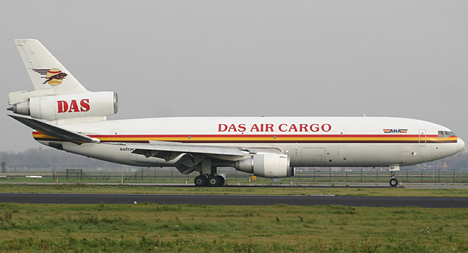

das trimmblech ist hald fest mit dem ruder verschraubt und kann nur schwerpunktänderungen durch neue equipment,etc. ausgleichen.
in den kleinen hast du auch zusätzlich ein trimmrad oder eine elektrische trimmung.
hier sieht man schön wie der ganze horizontal stabilizer zur trimmung verwendet wird ... sogar ziemlich stark, dürfte etwas fracht verrutsch sein Twisted Evil
